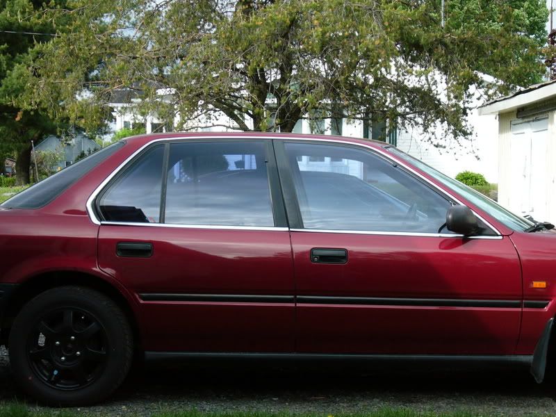

J'ai un teintage genre mauve sur mon Accord.....il est venu avec l'auto quand je l'ai acheté
Je veux un teintage noir....alors je vais me renseigner un peu...
Je me rend chez Duro à Rivière-du-Loup....le gars me dit que pour enlever l'ancien et le nouveau sa tourne autour de 300$.....ok parfait mais il ajoute: Ton defrost de vitre arrière marcheras probablement pu après ca....
Est-ce vrai? Existe t-il une solution sinon?

Voici ce que le gars a voulu te dire entre les lignes.
Pour 300$ c'est officiel que ça ne lui tente pas d'être minutieux pour enlever l'ancien teintage alors il va passer la lame de rasoir partout pis s'en foutre comme dans l'an 40.Il tas déjà averti que ça ne fonctionnera plus donc il a une job facile et va entrer dans son argent.
Il aurait aussi pu te dire que ça va couter $500 mais qu'il va prendre le temps qu'il faut pour enlever l'ancien teintage. Tu aurais trouvé ça trop cher probablement et été voir ailleurs ou bien tout simplement laissé faire.
La solution simple est de prendre ton temps et l'enlever toi même en faisant bien attention. Tu pourras par la suite aller le voir et il va te faire la job.
Si jamais tu brises des lignes de dégivrage, il existe un produit pour les réparer. Si tu les répares avant de faire reteindre, il n'y aura pas de problème.

si tu veux l'enlever toi meme, va chez cacan tire te chercher de la bulldog ( sos ) 0000 ( 4 x zero ) et du lave vitre en mousse.
enleve le papier, vaporise en suite de la mousse et passe la bulldog 0000, sa va enlever la colle sans briser ton defrost.
fais pas expres pour appuyer tres fort sur les lignes de defrost.

Premierement, ton papier est DEVENU mauve parce que ce n'est pas de la bonne qualité de papier. On voit ca a peu près 1 an ou 2 après l'installation. Le papier vient mauve parce que à la place de réfléter les rayons UV, il les absorbe, voila d'ou vient la couleur. Si toutefois tu veux enlever ton teintage toi-même, ce qui est très long mais s'il arrive quelque chose, tu n'oras que toi à blâmer.
- Assure toi que les vitres de la voiture sont chaudes (froid la colle durcie, chaud la colle ramolli, c'est logique)
- DéTrime tes porte en avant (et arriere si c'est un 4 portes), juste le haut (ou le lèche-vitre, juste pour passer un doigt metton) oubli pas de dévisser ta poignée et enlever le triangle de plastique noir ou le mirroir. et ta juste a tirer vers toi PAS TROP FORT (attention il faut enlever les push-pins qui sont sur le coté pour les modèles plus récent)
- Descend un peu tes vitres den avant (et arriere si 4 portes) environ un pouce, et agrippe le papier dans un coin et tire toute d'une claque (j'espere pour toi qu'il ne se défera pas en petits morceaux (ca arrive souvent quand le papier est très mauve)
- Fais ca dans toute les vitres, c'est normal que la colle reste, c'est ca le principal probleme du déteintage.
- Pour les vitres de côté (avant et arriere) arrose généreusement avec du Windex pour que la colle s'imbibe du Windex. mets-en c'est pas de l'onguant !
- Prend une lame de rasoir NEUVE ( et j'ai bien spécifié NEUVE sinon ca grafigne la vitre) et passe de haut en bas sur tes vitres de COTÉ, tu va voir toute la colle vient d'un coup et ne laisse aucune trace de colle a chaque passage, sinon y'a une étape t'as mal fait. (pas en arriere sinon on imagine tres bien ce qu'une lame de rasoir peut faire à tes Defrosts, c'est probablement ca qu'ils fesaient a ton Duro, ca sauve du temps mais ca scrap toute)
- Assure toi que dans le bas des vitres de portes (avant et arriere) en arriere du leche-vitre il ne reste pas de colle, un coup le haut de la vitre fait, remonte ta vitre pour bien voir ce qu'il reste en bas (parce que le teintage descend plus bas un peu que le leche-vitre sinon le leche viter arracherait le papier) Et monte ton brake a bras avant si tu a des vitres électriques pour pas vider la batterie à plat.
- Pour le BackGlass, il va falloir de la laine d'acier mais vraiment fine (2000) ou la Bulldog que AccordHomer a mentionné est aussi bon. sinon ca va grafigné ta vitre et arracher les defrosts. Même principe qu'avec les vitres de côté. Arrose généreusement ton backglass pour que toute la colle soit imbibée. lasse agir pendant 4-5 min et réarrose. Ensuite, prends la laine et frotte et frotte quand ta laine est pleine de colle, prends-en une autre.
C'est pas exactement la méthode professionnelle mais la plus facile et la moins chère de le faire.
Il faut éviter de prendre des produits toxiques, premierement pour ta santé parce que rester dans la voiture un bon 2heures avec des vapeurs, c'est pas full bon, et aussi que ca maganerait a moyen ou long terme tes plastiques que tu touche et même les tissus.
Et si tu retourne faire teinter ta voiture, assure toi que le papier est de bonne qualité et informe toi de la garantie. si ce n'est pas garantie ou seulement garantie un ou deux ans, oubli ca, le papier va redevenir mauve vraiment vite, cherche ailleur. Nous on garantie notre papier et notre installation à vie, tant que vous restez propriétaire du véhicule.
Bonne compagnie = belle job avec bon papier
Bonne chance et bon rétablissement pour ton dos !
