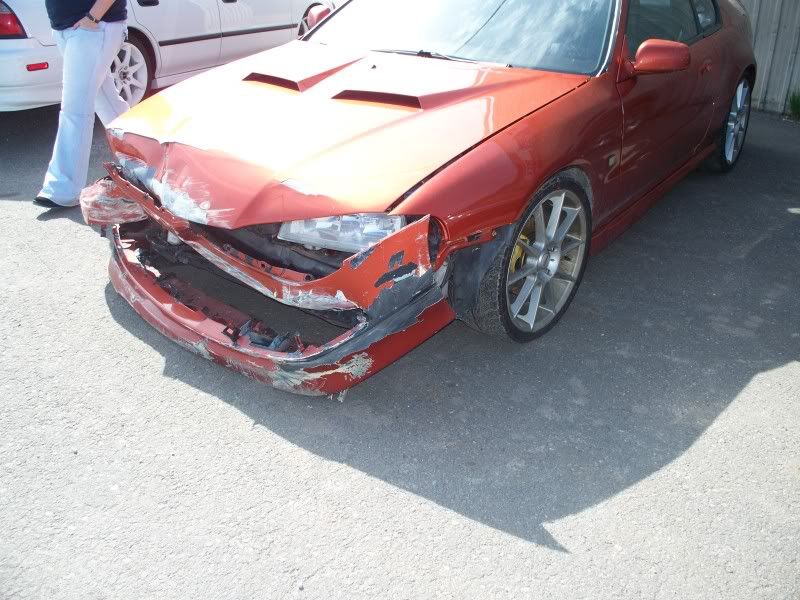

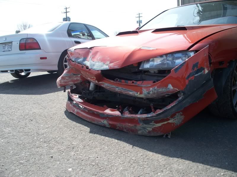

Vendredi matin en revenant de travaillé, j'ai tomber endormi quelque seconde dans la bretelle entre l'autoroute 20 et la 73... Frappé le muret de ciment entre 80 - 100KM/H
Le devant du char est po mal scrap, pis jsais pas encore si le frame est croche... Le pire c que je suis assurré 1 coté seulement :(
A partir des portes, jusqu'a l'arriere, il n'y a aucun dommage... Mais si jveut le faire réparer j'aurais besoin de: Hood, 2ailes, Bumper, Windshield, coussin gonfalble, surement quelque piece de suspension et direction..
J'vais probablement esseiller de me trouver 1 autre lude 4th gen pas trop cher avec un body propre, pis swapper le H22 pis l'interieur en cuir, pis rammassé les pieces qui son encore bonne su lui !!

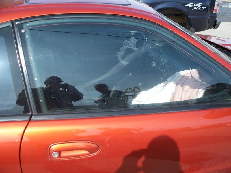

Je suis pret à parier que si le air bag aurais pas ouvert ta vitre d'en avant serais intact maudit ingénieur honda... Perso j'amenerais ça sur une table de redressement et je le reconstruirais à moin que ton assurance soit au courant la t'est encore plus dans marde... :ivre:

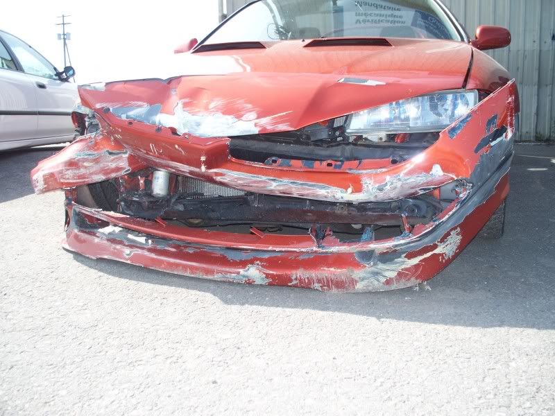

Yen a pour pas mal plus que 5000 la dessus
Juste en partant voici ce que je vois:
Hood
Bumper cover
renfort de bumper
Support à radiateur
Radiateur
Heaglight
Ailes
Longuerons
Support à moteur
Cross member
Radius rod
Windshield
Toute la job de coupage/soudage pour refaire les longuerons et le support à radiateur, toute la job de peinture.
Déjà que le char n'est plus sur la peinture d'origine, ça peut cacher d'autres défauts
Si tes assuré d'un bord, vend le char pour les pièces sinon achetes-toi en un autre clean et gardes des pièces en backup. Tu pourrais même être chanceux et te trouver un Prelude SR-V en partant.

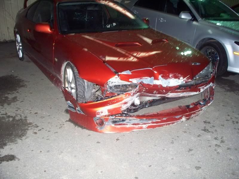

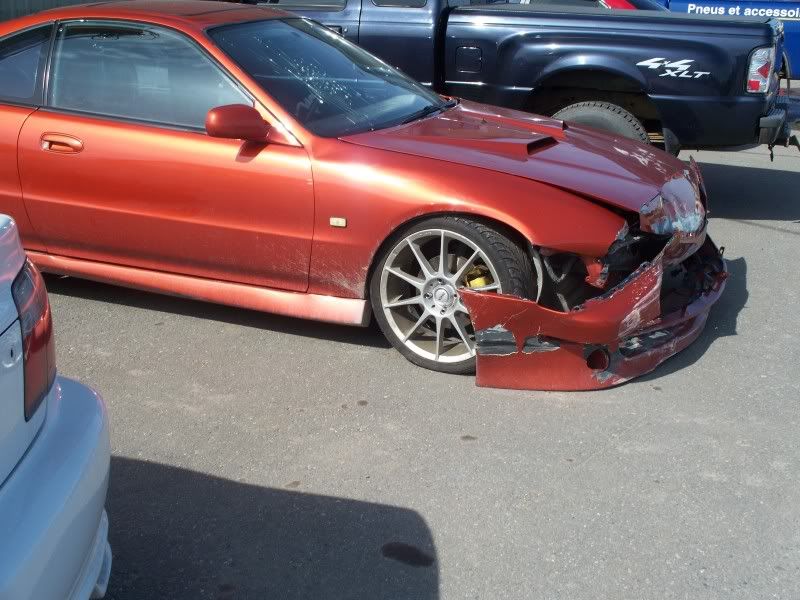

J'allucine ou le toit ouvrant semble être dérangé un peu sur la 4ème photo? :sad:
Re: Accident avec mon Prelude
a regarder ton auto, tu en as pour a peu pres 5000$ effectivement...
