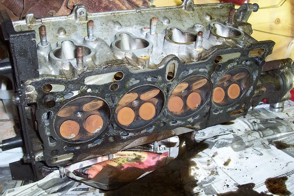

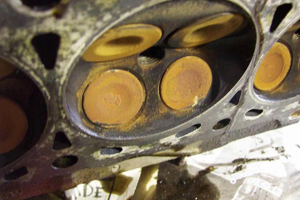

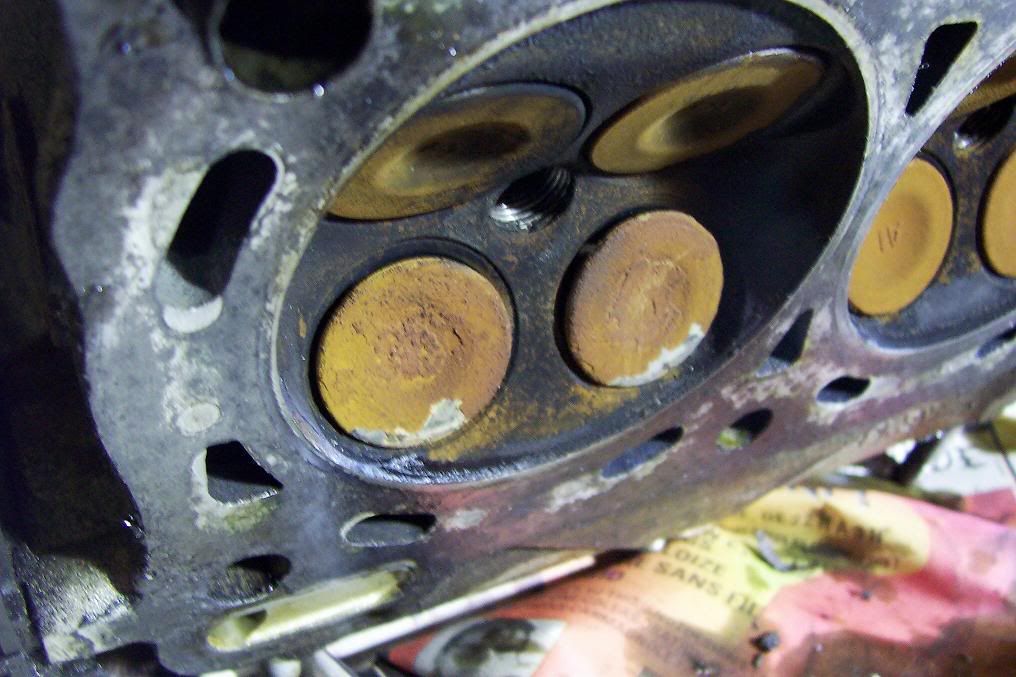

Je vais etre beeennnn plate ici mais ton moteur est scrap. Tas au moins 4 valves de croche c'est certain.
Tiens, va voir ca.
http://www.preludepower.com/forums/show ... p?t=240841
Un gars de Sorel a qui s'est arivé vla pas longtemps...
En gros, la tete a eu besoin d'un rebuild.
Ton moteur a l'air de ca en dedans probablement.
Tiens, va voir ca.

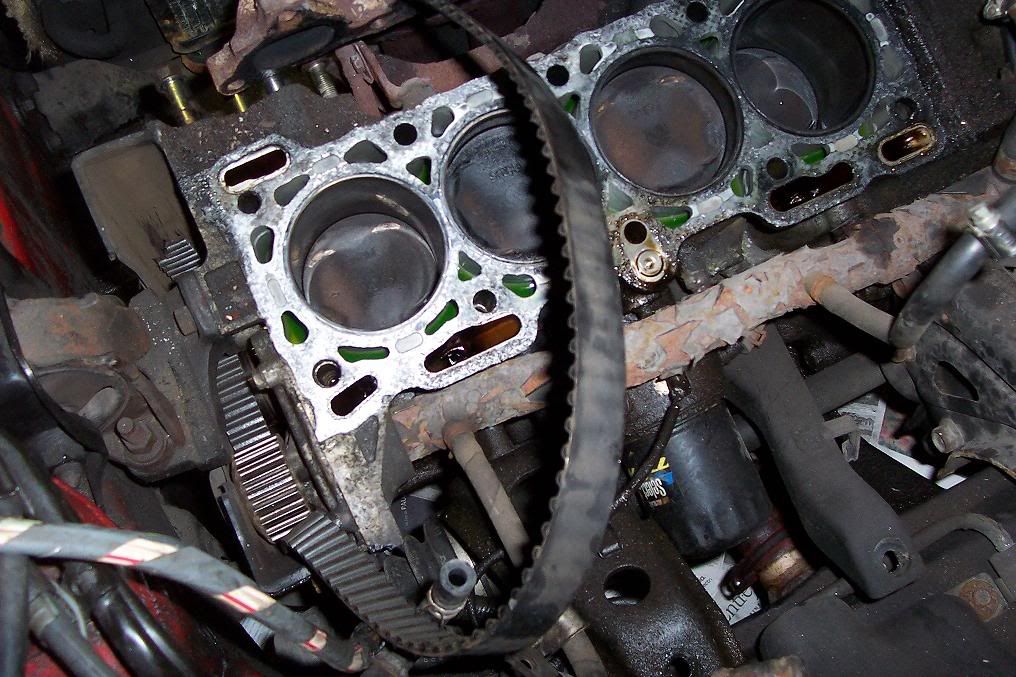

J'ai enlever le couvercle et j'ai pu constater que ma belt etait briser... Mais le reste de la belt a l'air intacte, j'aurais jamais su qu'elle allais lacher juste en la regardant. Mais je sais pas comment checker si l'ajustement des valves est ok. En passant, j'ai un twin cam, pas un simple comme tes photos (mais ca veut aussi dire plus de pieces qui peuvent etre scrap). Pis la t-belt ca n'a pas l'air facile a changer, dumoin je vois pas comment le faire sans demancher plein de trucs...
