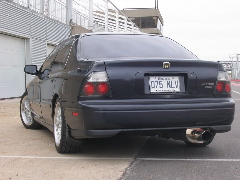

Moi chum s'est fait arrêté pour son exhaust...trop....GROS ? Faut croire parce quil fait pas de bruit.
Il sest fait donné un 24h pour changer le muffler, pis 48 pour ses vitres teinté ( il doit passer un test photométrique)
Pour le catback, cé pas sensé être " 50 states legal " ? Surement meme au Canada ? Comment le prouver ?
Est-ce que le muffler possède les mêmes caractéristiques que l'OEM ?
Oui sans doute: cé le catback World Sport. Ya un resonateur, un silencieux... Mon chum a pas de catalyseur, mais sa pourrait sarranger
qu'il se pose un catalyseur. Si tout les composant sont la, c'est le decibellometre qui va dire si c'est legal ou pas.
C'est pas illegal d'avoir un muffler chrome avec un tip plus gros. C'est les composantes manquante et le bruit qui est illegal.
Et on s'entends que le WS est le plus silencieux des performants que j'ai entendu !!!
