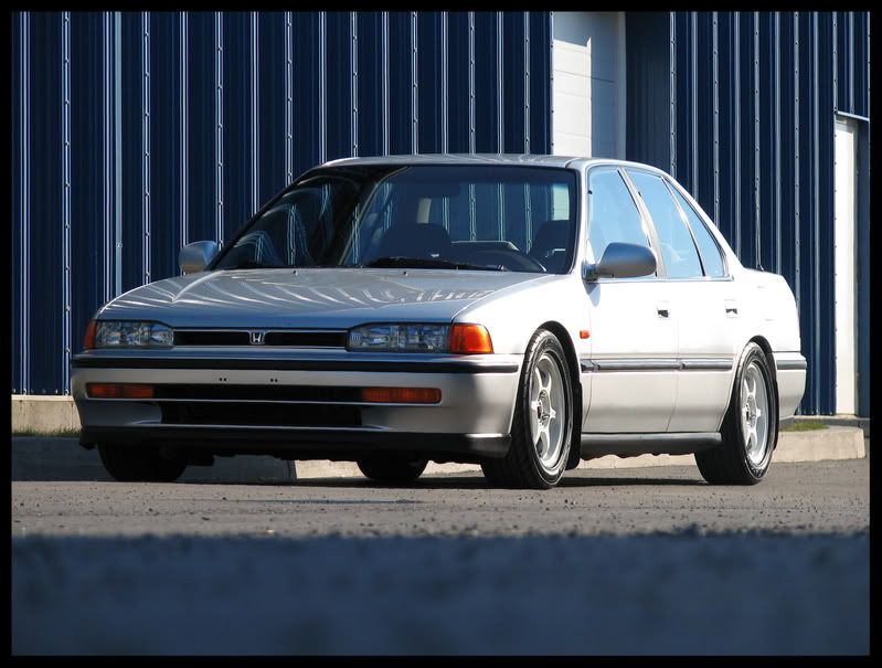

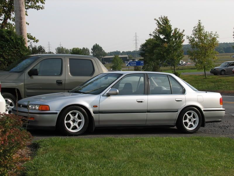

Lache pas ton projet ! Sa s'en vient !
T'a du goût ent-k :tu:
Mon ancienne 4th gen:
:cry:
prodirt14
Messages : 870
Localisation : Drummondville
Re: Projet Accord 92 Prodirt14
Message par prodirt14 »
lol ouais sa risque de ressembler car jveux des ambercorner , side marker pis tailight oem ! :tu:
