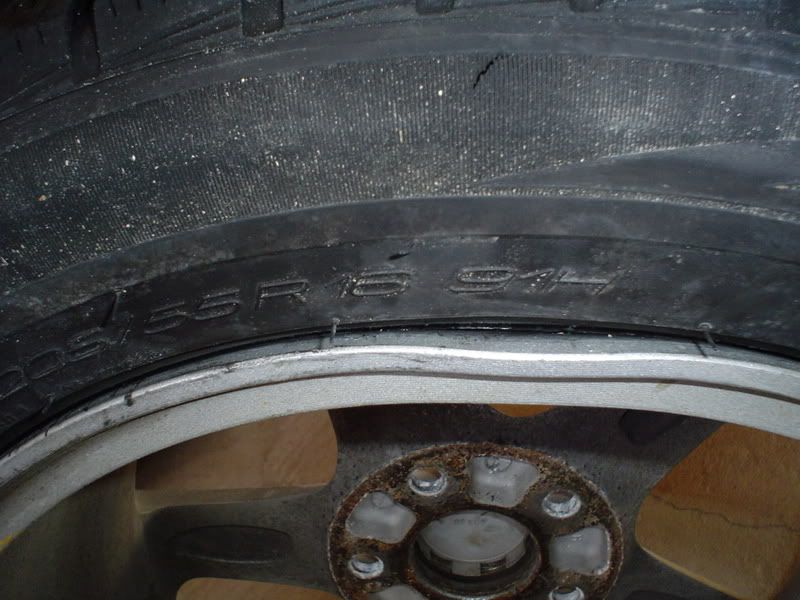

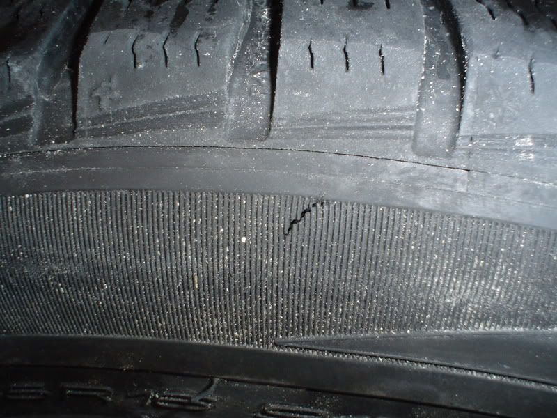

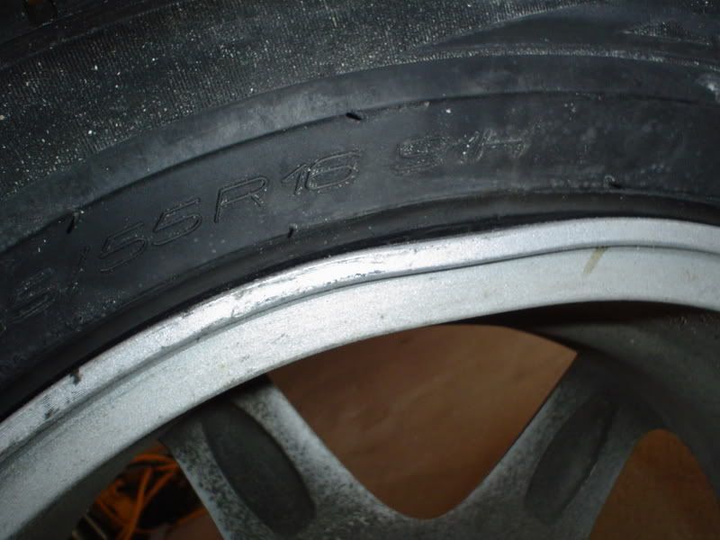

hier soir jai pogner un ?%?@?! de nid de poule sa a crochie mon mag et brisé mon pneu. selon vous le mags se repare t-il et sinon est ce que sa va affecter ma conduite?? et le pneu jai tjs entendu dire que quand cest brisé sur le coté que sa se repare pas est-ce vrai? merci!

le pneu est scrap
la roue pourrait rester comme ça si l'air ne s'échappe pas
Re: crevaison due a un nid de poule
Bin jtrouve que c'était clair que quand je dis change le pneu c'est parce qu'il faut le changer.
Et répare la roue car faudrait la réparer. Ca coutera pas trop cher la ramené, ca va être plus beau pis comme ca tu te fera pas chier avec un risque de trouble de perte d'air.
Si il perd pas d'air et que la bosse c'est juste à l'intérieur il devrait être balancable. Au pire ramène le à coup de marteau si tu es trop cheap pour le faire réparer dans une shop qui font ca à longueur de journée.

Le mag est réparable,meme si ca le magane un peu ben au moin ca semble etre la partie qu'on vois pas.entre 150 et 250$ pour le reparer dependant de la bosse!

le mag oui ca répare trés trés bien!

si c'est un mag oem, regarde pour en acheter un autre a la scrap. ca risque de te couter moins cher!
