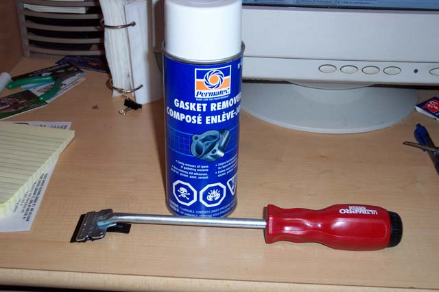

Du Varsol avec un grattoir! :tu:

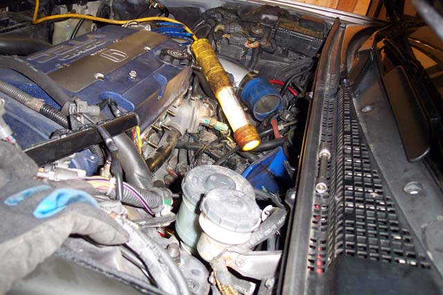

en passant, c'est pour le gasket d'intake, le moteur est encore dans le char, c'est pas vraiment évident d'aller gratter la

lame de rasoir !
petite lame de rasoir carré vendu ds les auto-parts, avec une vise grip long nose petit pi tu grate légerement
tu fini avec un papier sabler émeri
hehe!!!!!!! :tu: au pire, pour ton gasket collé, une lame de rasoir?? :poke: mais je pense que le varsol et un grattoir en plastique serait le mieux :tu:
ok, je vais essayé ça

du gasket remover du napa cé tres bon
marc a écrit :du gasket remover du napa cé tres bon
je voulais justement y aller pour de l'urethane :p
tin, n'a plus de probleme
Je ne connaissait pas ce produit
tu m'en redonnera des nouvelles :)

Quand jai fai mon gasket de valve jai acheter ca sous les conseilles de mon oncle, ca tellement bien été
