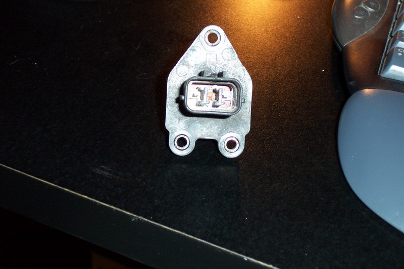

j'ai trouvé mon trouble de speedometer tantot
ceux qui sont venu a Niagara Fall savent de quoi je parle ;)
Mon speedo était rendu fou, je roulais 115 et il marquait entre 0 et 160 km/h :confused: faque le cruise control marchait quand il voulait
J'ai démanché le VSS et a ma grande surprise, il y avais de la rouille dans la plug, la rouille était le reste de la pin numéro 2, la pin était cassé dans le sensor. ça ne pouvais pas vraiment marcher, la pin numéro c'est le positif :gne:
faque j'ai changé le VSS et la plug pour le spare que j'avais dans mes affaire. La ça marche, tk j'ai rouler 120 km/h dans le garage :anon:

voila pkoi ça marchait quand ça voulait
